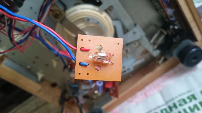

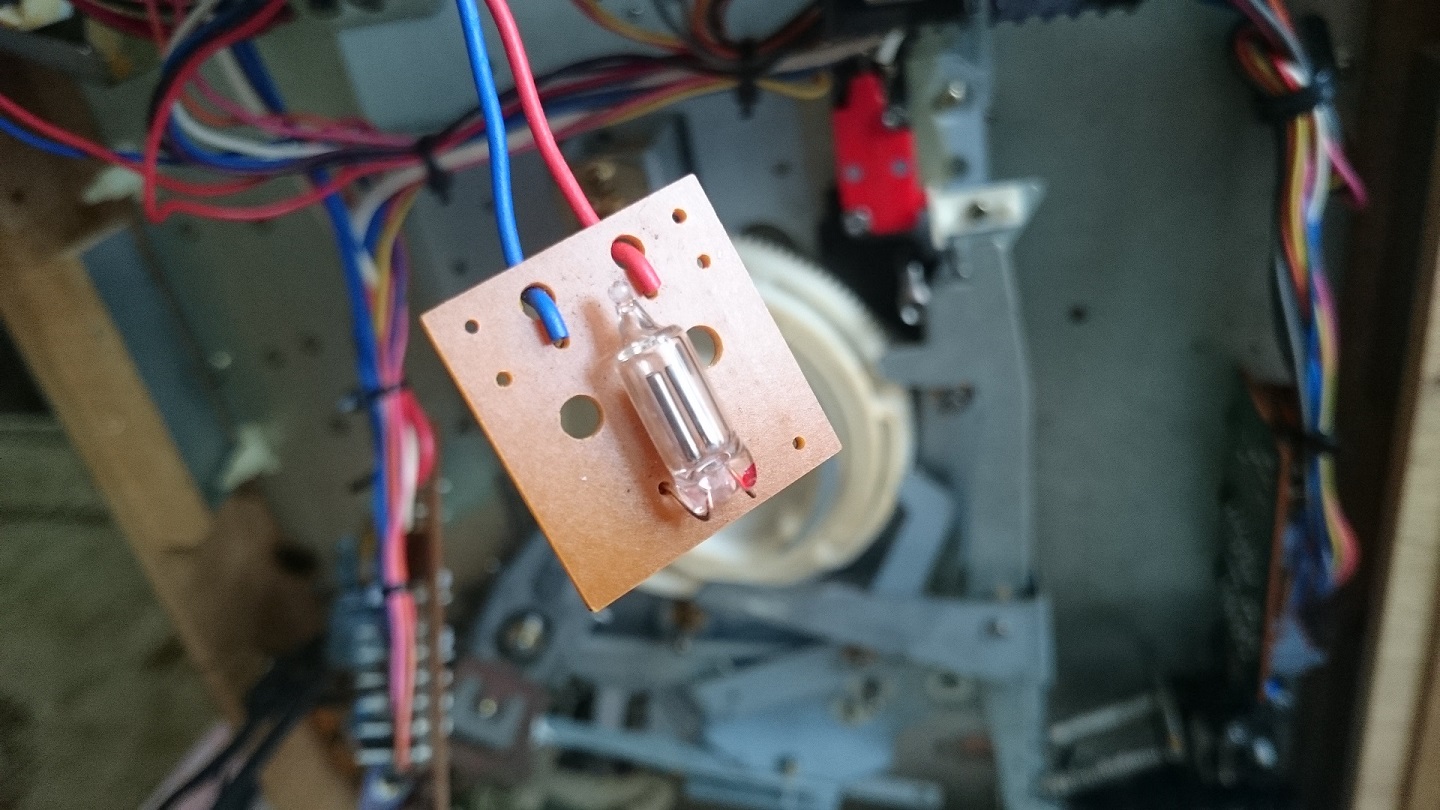

С разной периодичностью гасла неоновая лампа у проигрывателя Universum F2095. Долго не мог найти замену,пока в руки не попал клавишный выключатель с подсветкой. Лампа от выключателя подошла идеально.
Комментарий к файлу: Лампа от выключателя.
DSC_0004.JPG [ 285.63 КБ | Просмотров: 3294 ]
Комментарий к файлу: Родная
DSC_0002.JPG [ 370.87 КБ | Просмотров: 3294 ]

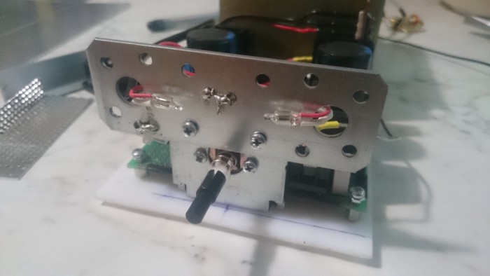

Дак их в радиолобазах коробки целые, и ноги у них длинные. Не надо ниче разбирать И свет от них мягкий такой и теплый. Аналог!!!

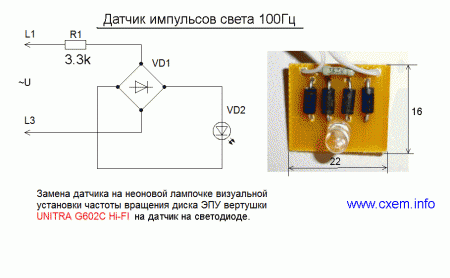

Лучше сделать стробоскоп на LED. Они, кроме света, ничего больше не излучают, в отличии от неоновой лампы, от которой может идти фон.

Схема на LED. Я ставлю 2 диода, через какой нибудь рассеиватель. Очень красиво получается.
1310190418_datchik-100gc.gif [ 19.52 КБ | Просмотров: 3171 ]
