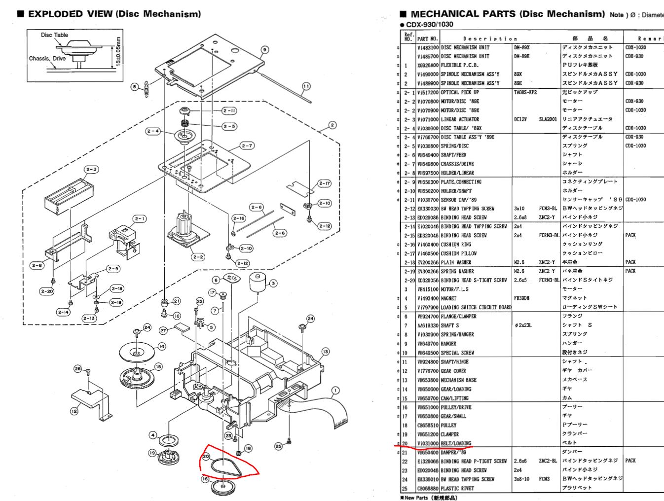

:bah:
2018-06-06 14_54_37-Yamaha-cdx-930-1030-Service-Manual - PDF-XChange Viewer.jpg
2018-06-06 14_54_37-Yamaha-cdx-930-1030-Service-Manual - PDF-XChange Viewer.jpg [ 225.57 КБ | Просмотров: 1460 ]
