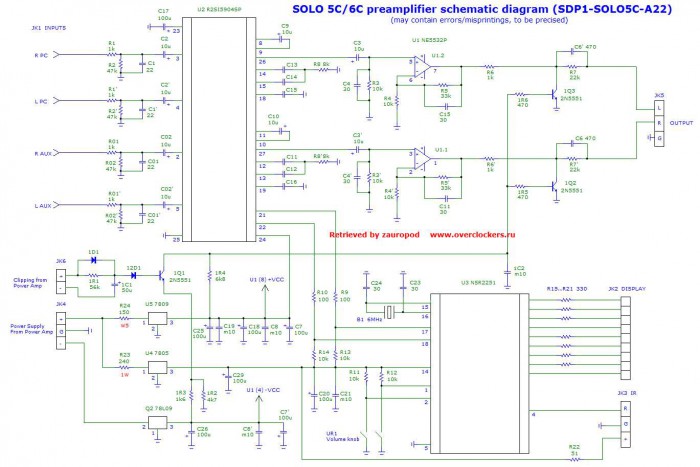

starvx,
Проверьте транзисторы 1Q2 и 1Q3.
148173.jpg [ 114.85 КБ | Просмотров: 936 ]
