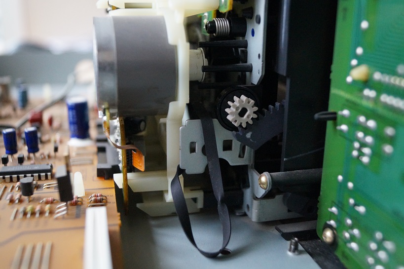

Коллеги, имеется дека Sony TC-K315, в состоянии "никогда не работала". Видимо это её и сгубило - один из пассиков стал на пару размеров больше и растягивается сантиметров на 20. Вопрос - нужно ли снимать ЛПМ и разбирать его, чтобы поставить новый, или спецы обходятся так? Я честно говоря не смог вытащить старый пассик, он там за что-то задел и не отцепляется. Ни разу в жизни не разбирал ЛПМ, боюсь сильно.
Так вот по сути 2 вопроса - нужен плоский пассик на эту деку, куплю. Второй пассик вроде в норме. И было бы совсем хорошо если кто-нить разбирающийся из Самары взялся за замену. А в идеале конечно хочется найти человека и с пассиком и с опытом его замены.
DSC06303.JPG [ 169.83 КБ | Просмотров: 3042 ]

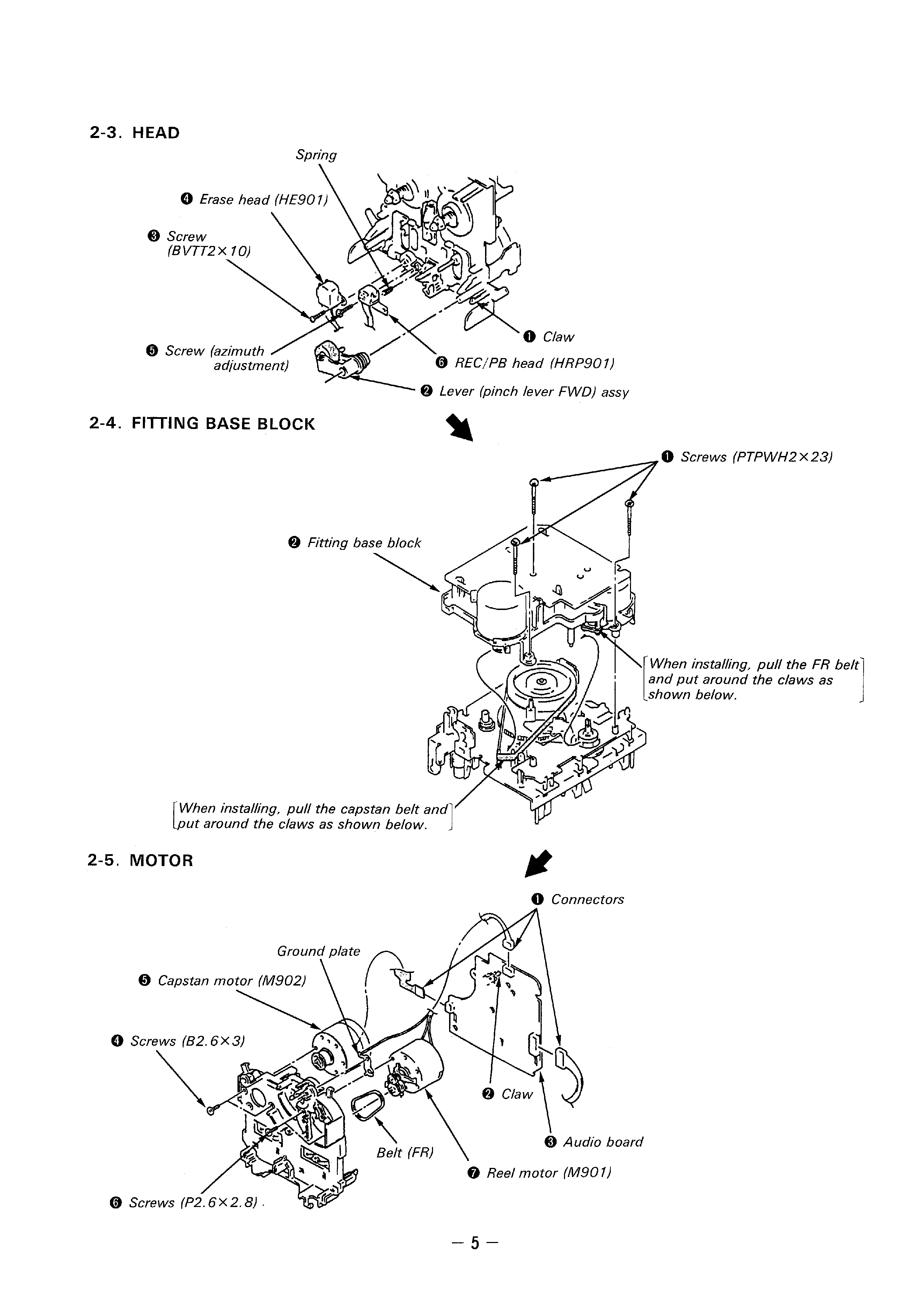

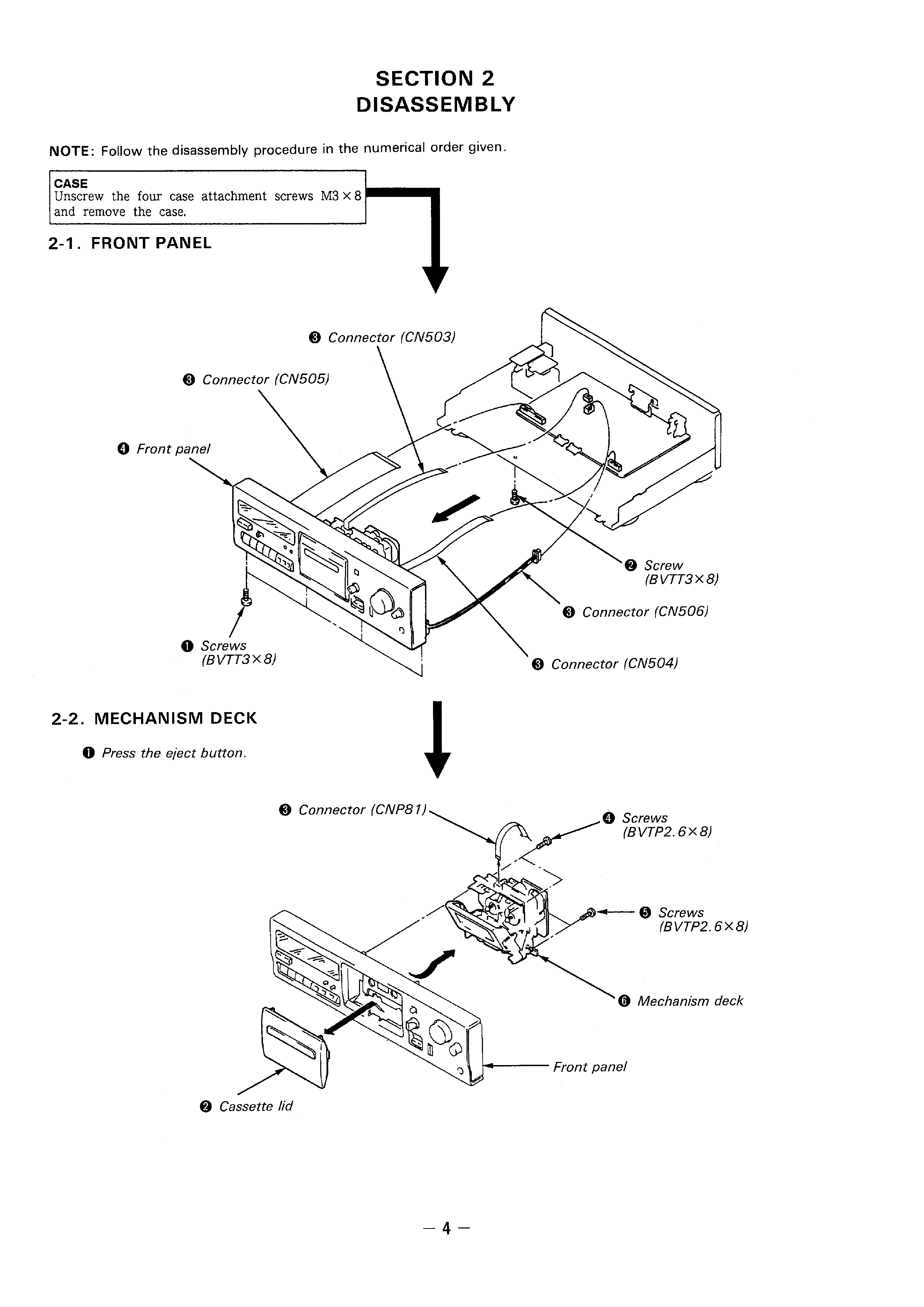

Belts kit for SONY TC-K215 / TC-K311 / TC-K315 / TC-K461S / TC-KA1ES / TC-K561S / TC-KB920S Cassette Tape Deck
http://www.ebay.com/itm/Belts-kit-for-S ... SwwE5WWini
D58633B2C6CEA29FB343516DBBA0333624080BC9005.png [ 156.64 КБ | Просмотров: 3001 ]
D58633B2C6CEA29FB343516DBBA0333624080BC9004.png [ 137.14 КБ | Просмотров: 3001 ]
