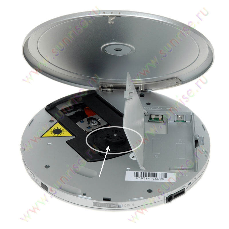

Итак, коллеги, эпопея моя закончена: найдена неисправность в виде вот этого проводного пульта
001.jpg [ 62.58 КБ | Просмотров: 1832 ]
сегодня подключил без него - все заработало. Ну и сегодня же был у меня Олег (odyssey), который привез мне неисправный плеер, от которого я хотел использовать только пульт. Но посмотрев на неисправность нового плеера (диск либо не крутится, либо шкрябает об основание), решил поковырятся и в нем - что я теряю? Оказалось, неисправность чисто механическая - вот этот шпиндель при сильном нажатии просто просел вниз
002.JPG [ 87.11 КБ | Просмотров: 1832 ]
Путем нехитрых манипуляций он был аккуратно снят с вала (там он сидит на плотной посадке без всяких пружин) и под него подложена тонкая паронитовая шайба. Вуаля! Уже три часа - полет нормальный, читает и CD и CD-R, причем очень хорошо, даже на покоцаных дисках не заикается. Ну глаз новый, нормально. Вот как то так. Так что теперь у меня два исправных плеера - до пенсии хватит ;) :D
