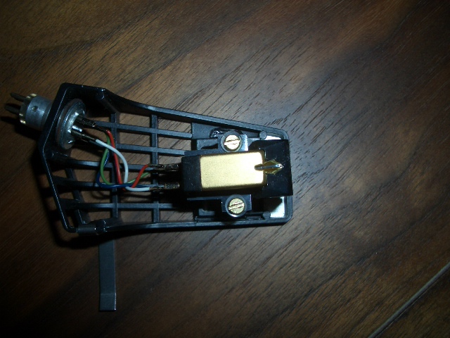

Это почему еще? Вы же не знаете по какой формуле считали на фирме производителе. Например, с точки зрения количественной величины искажений, штатное параллельное выставление по родному шаблону Thorens TP11/16 с шеллом TP60 дает больше искажений, чем по формулам Стивенсона, Байервольда или Логфрена. Я настроил по Стивенсону - вылет больше, но и угол захода чуть изменился и картридж встал не параллельно шеллу. Это вообще никакой роли не играет, главное - отношение иглы к дорожке, а к какой то там геометрии сторон проигрывателя
CIMG0036.JPG [ 1.58 МБ | Просмотров: 1649 ]
CIMG0038.JPG [ 166.32 КБ | Просмотров: 1649 ]

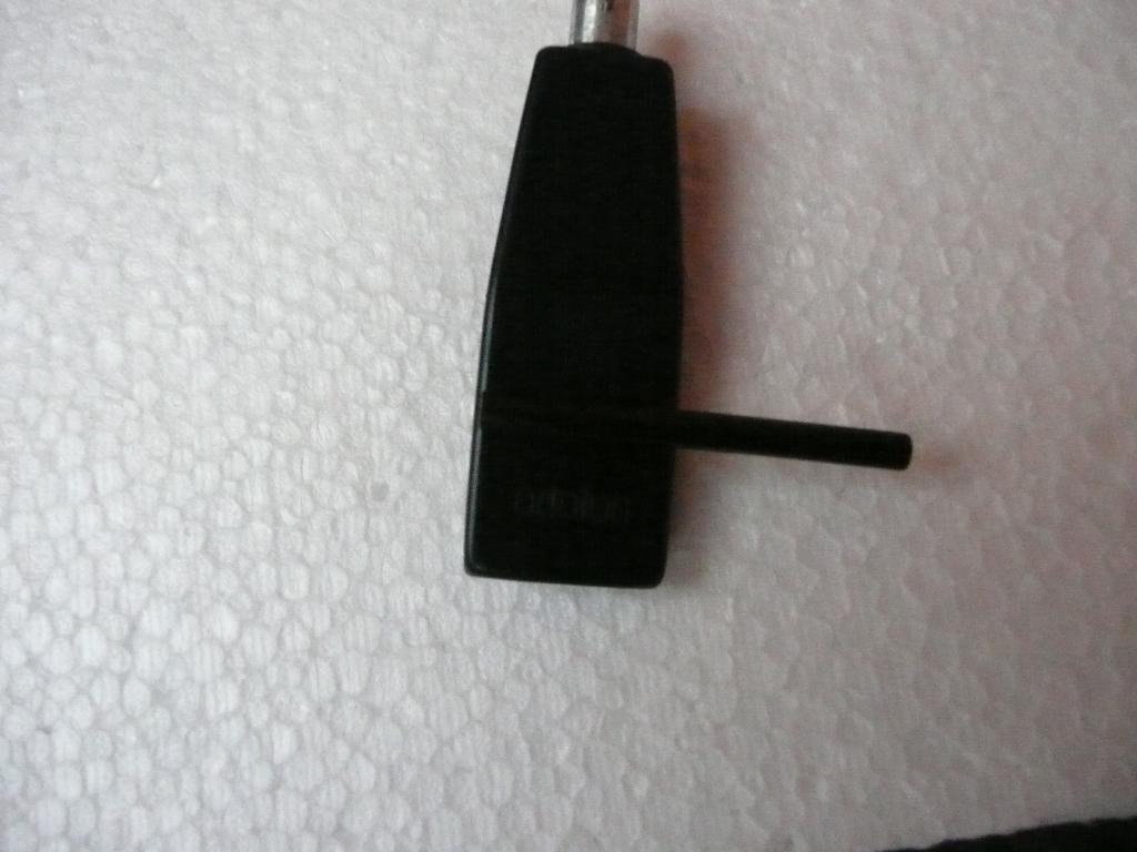

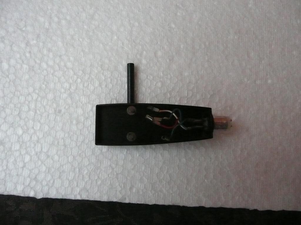

http://molotok.ru/originalnyj-shell-ort ... 78756.html
4121578756_1.jpeg [ 78.32 КБ | Просмотров: 1569 ]
Это родной шелл......с ним всё просто.....
А ежели захочет другую голову на другом шелле.....то по шаблону.....но потом на слух..... :cool:
4121578756.jpeg [ 68.36 КБ | Просмотров: 1569 ]
