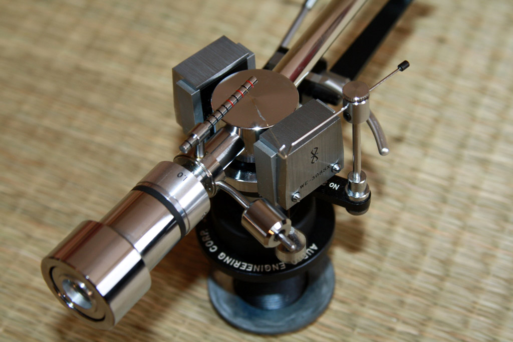

Помогите найти размеры и вес латерального грузика тонарма SAEC WE 308N ,груз потерян и сломан штифт на котором он крепится.На фото он перепендикулярно закреплен к хвостовику с основным грузом.Любая информация будет полезна.Заранее благодарен 8-)

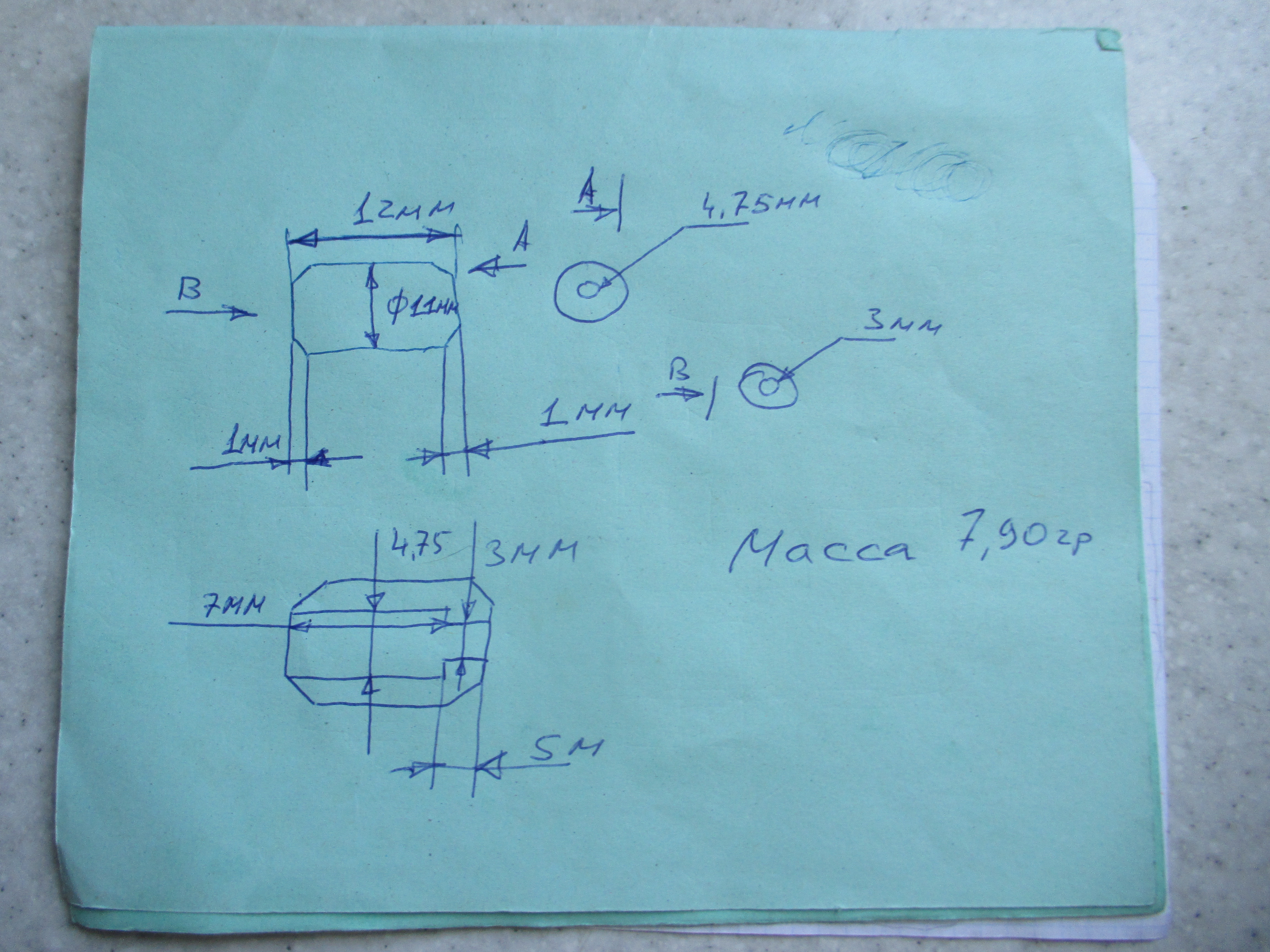

Если терпит до окончания праздников, то размеры вес сниму со своего

Конечно подожду ,заранее благодарен.Размеры желательно все диаметр,длина,диаметр отверстия и как сделана фтулка в нем. если она есть на вашем грузе.Вес не особо актуален,но если есть весы отделное спасибо.

все размеры и вес указаны во вложении. имейте в виду, что внутри стоит резиновая манжета. ее не замерял (вытаскивать не буду)

Спасибо Вам огромное,за то что так ответственно подошли к этому вопросу.Мне еще нужен размер шпильки на которой одет этот грузик .её длина .
Непрочитанное сообщениеДобавлено: 16 май 2016, 13:08
диаметр-длинка не проблема. угол изгиба измерить нечем

Угол изгиба понятен,чтобы груз не касался поворотной части тонарма.
