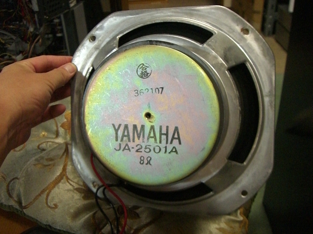

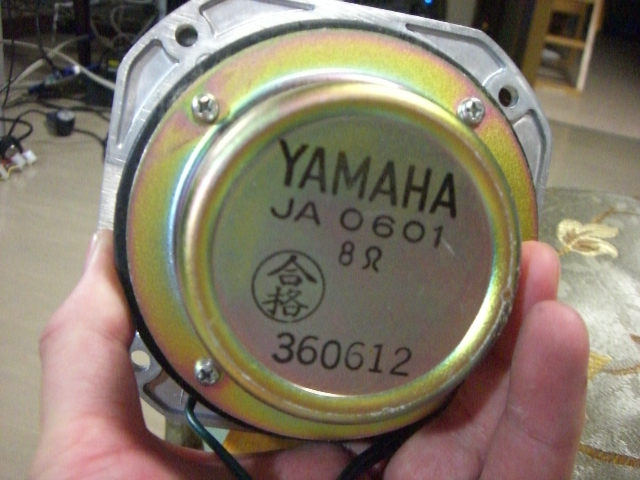

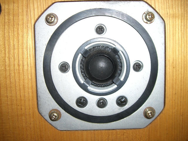

YAMAHA NS-670
3х полосная акустика
НЧ 25 см
СЧ 6 см
ВЧ 3 см
Полоса частот 40Hz~20000Hz
Частота кроссовера 800Hz、6000Hz(12dB/oct)
Выходной уровень звукового давления 88dB/m
Импеданс 6Ω
Мощность 50W
Физические размеры 320×577×272mm
Вес 19kg

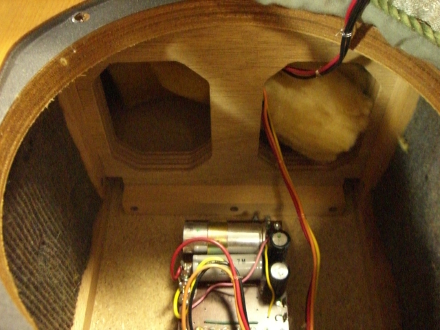

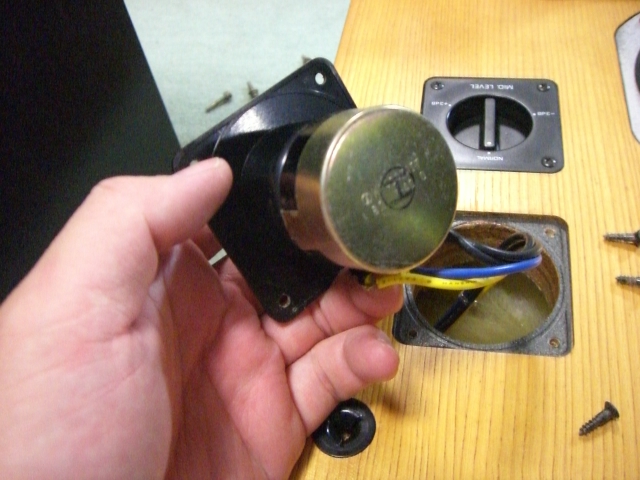

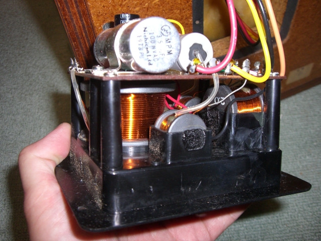

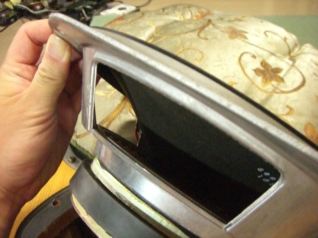

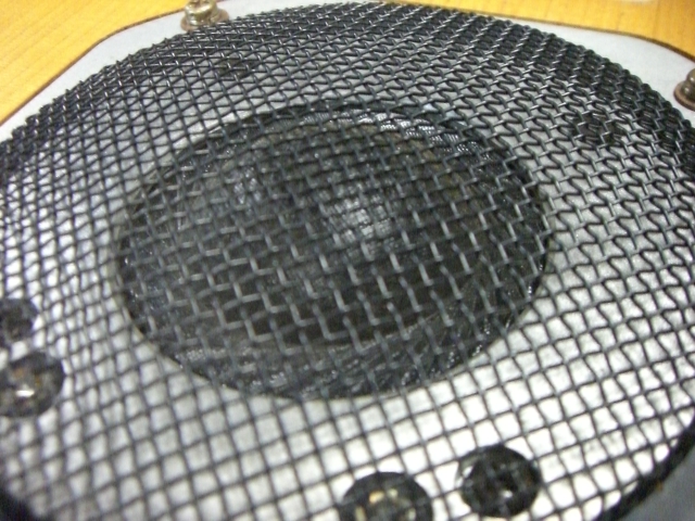

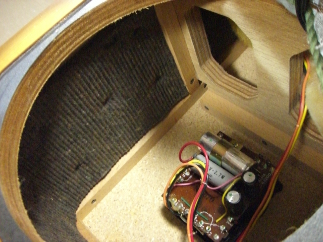

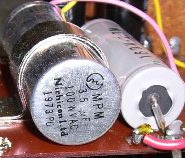

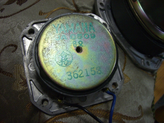

YAMAHA NS-670....

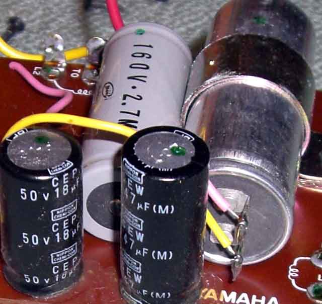

мммм мля.....схему бы черкнул для истории? ;) ;) ;)
