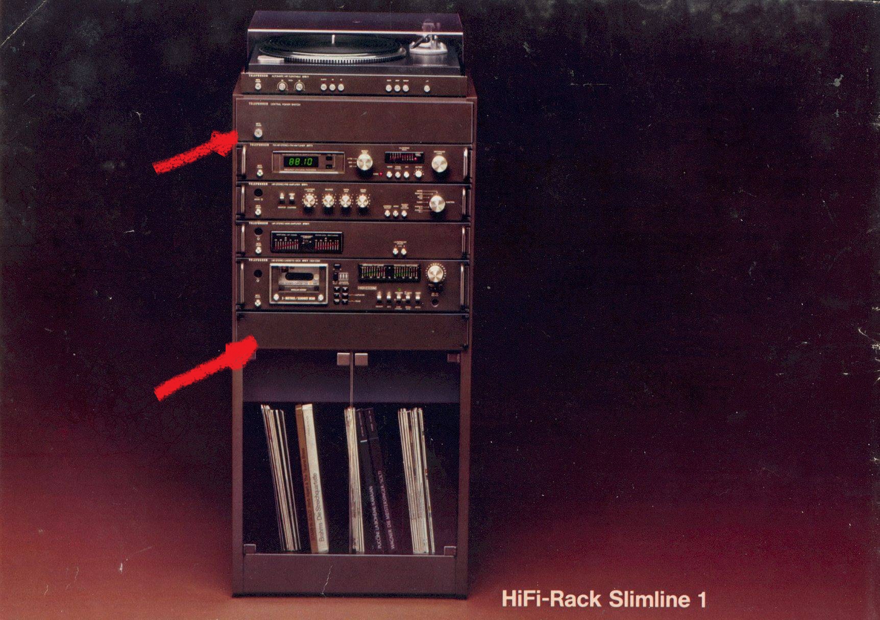

А может и не надо делать полки.....
Аппарат, один на один.....шикарно смотреться будет стойка....ну предположим вот так
telefunken04.jpg [ 671.49 КБ | Просмотров: 1101 ]
Нижний деформируется от конского веса. На фотке псевдо рэковая стойка
 Заголовок сообщения: Строим стойку под компаненты
Непрочитанное сообщениеДобавлено: 23 май 2015, 19:36
Если полку жёсткую сделать...думаю никакой деформации не будет.....стоят же стойки на комодах и на тумбочках.
Может быть , но фото взято из каталога Функена....У меня сейчас такие аппраты и я думаю тоже стойку такую к ним приляпать.... :cool:
Я не про полку. Если на усь сверху ящиков по 10 кило навалить, то сам усь прогнется :D
Там они закатываются по салазкам, как ящики в комоде, а не стоят друг на друге
Непрочитанное сообщениеДобавлено: 23 май 2015, 19:54
Возможно...согласен....Много аппаратов на работе, которые так и смоделированы. Модулями, выдернул за ручки и вставил новый.
Но у меня сейчас эта стойка стоит на тумбочке и всё ОК.....Ничего не прогибаеться, значит можно и полку в таком исполнении сделать и место оставить , для дополнительных аппаратов...
интересно что там с температурным режимом при такой установке. если пред и мощник в классе А к примеру, такая установка исключена, поплавитсо все через час
Дак там нет и близко класса А...поэтому такое исполнение....
Ну у меня 2 мощника в АВ, тоже греются хорошо так. Через пару-тройку часов руку не обжигает конечно, но весьма ощутимо
