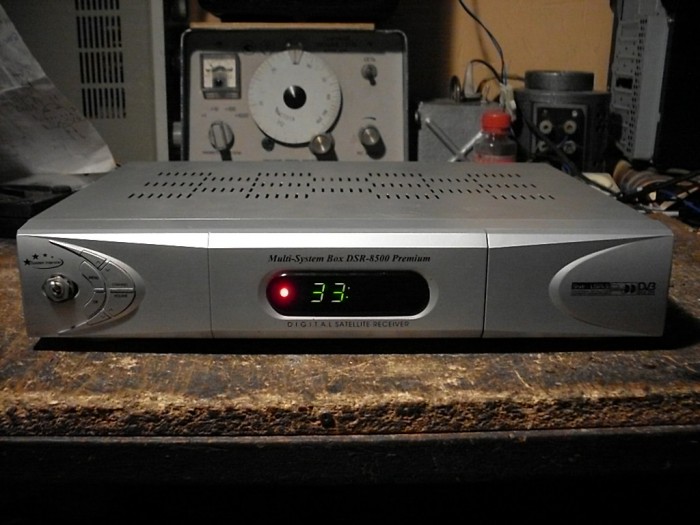

Судя по индикацие, как раз для 33 оборотов в минуту!
Непрочитанное сообщениеДобавлено: 23 май 2019, 20:12
Свинство в том, что у этих эньдюкатыров слишком мало ножег. Поэтому цыфры могут быть только одинаковые.
А что показывают эти цифры?
Непрочитанное сообщениеДобавлено: 24 май 2019, 10:14
Сообщений: 22396
Его благодарили: 6449
Ресивер Golden Interstar DSR-8500 Premium имеет корпус серебристого цвета. На передней панели терминала расположены:
четырехразрядный светодиодный дисплей, на котором отображается номер просматриваемого канала или текущее время.
По идее можно было бы часы оставить
Непрочитанное сообщениеДобавлено: 24 май 2019, 10:47
Сообщений: 12078
Его благодарили: 6592
Там динамическая индикация, на лампочку помеха обеспечена. А так, горят себе светодиоды, вызывают интерес))
Ну вы же видите. Они показывают "33:".
Нельзя. Там же один мелкопроццэссыр на всё и сразу. В середине платы, которая размером со всю папиросницу.
Это вот здесь остался и родной корректор, и родной еврейбератыр (у исходного бугага в заднитце пружына!), и дрыhалки...
