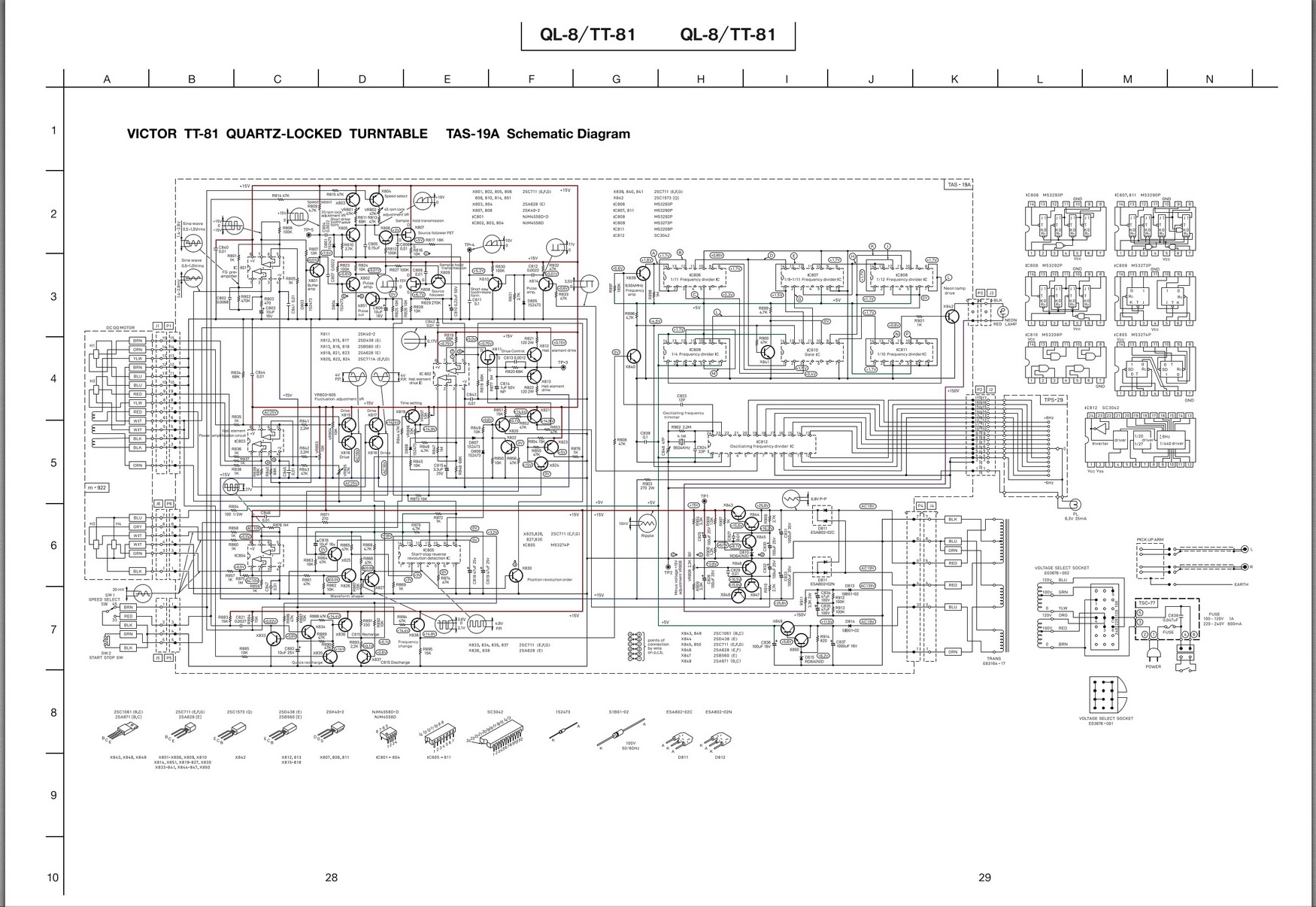

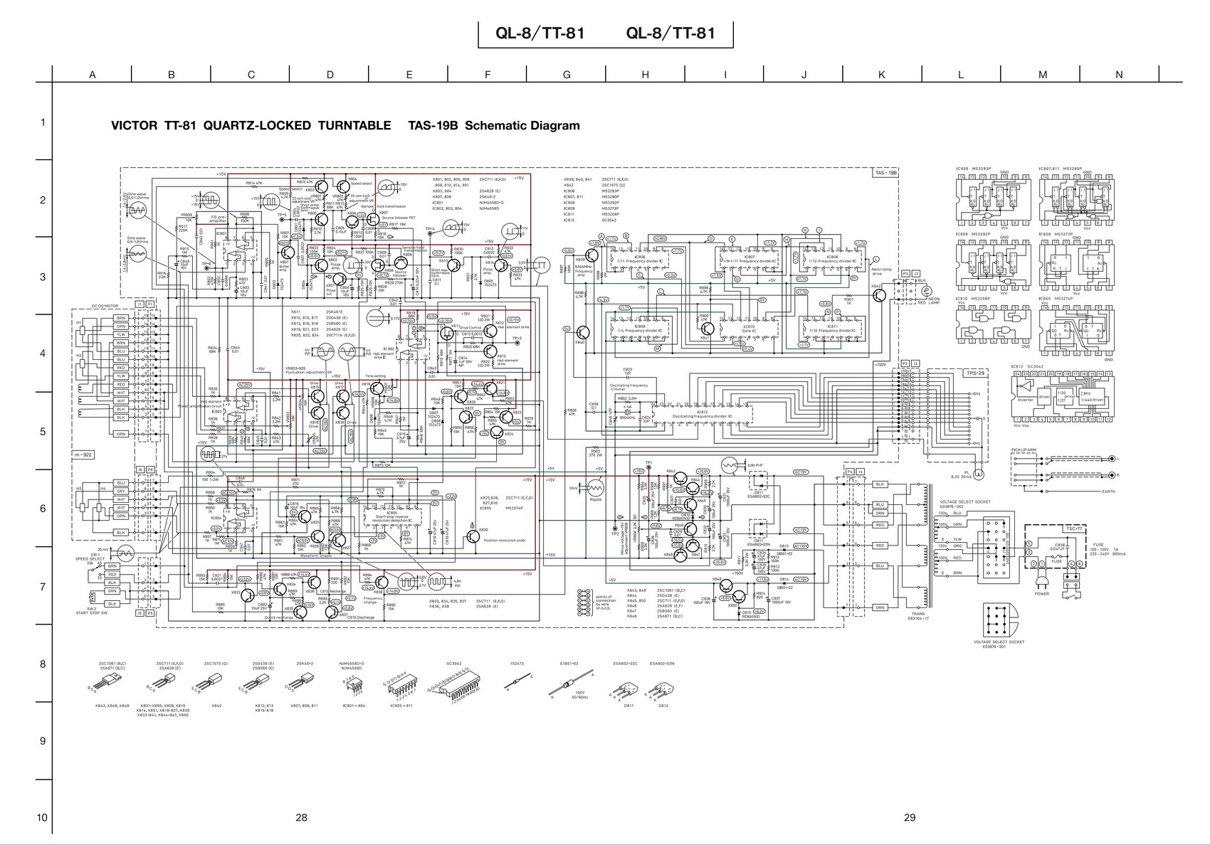

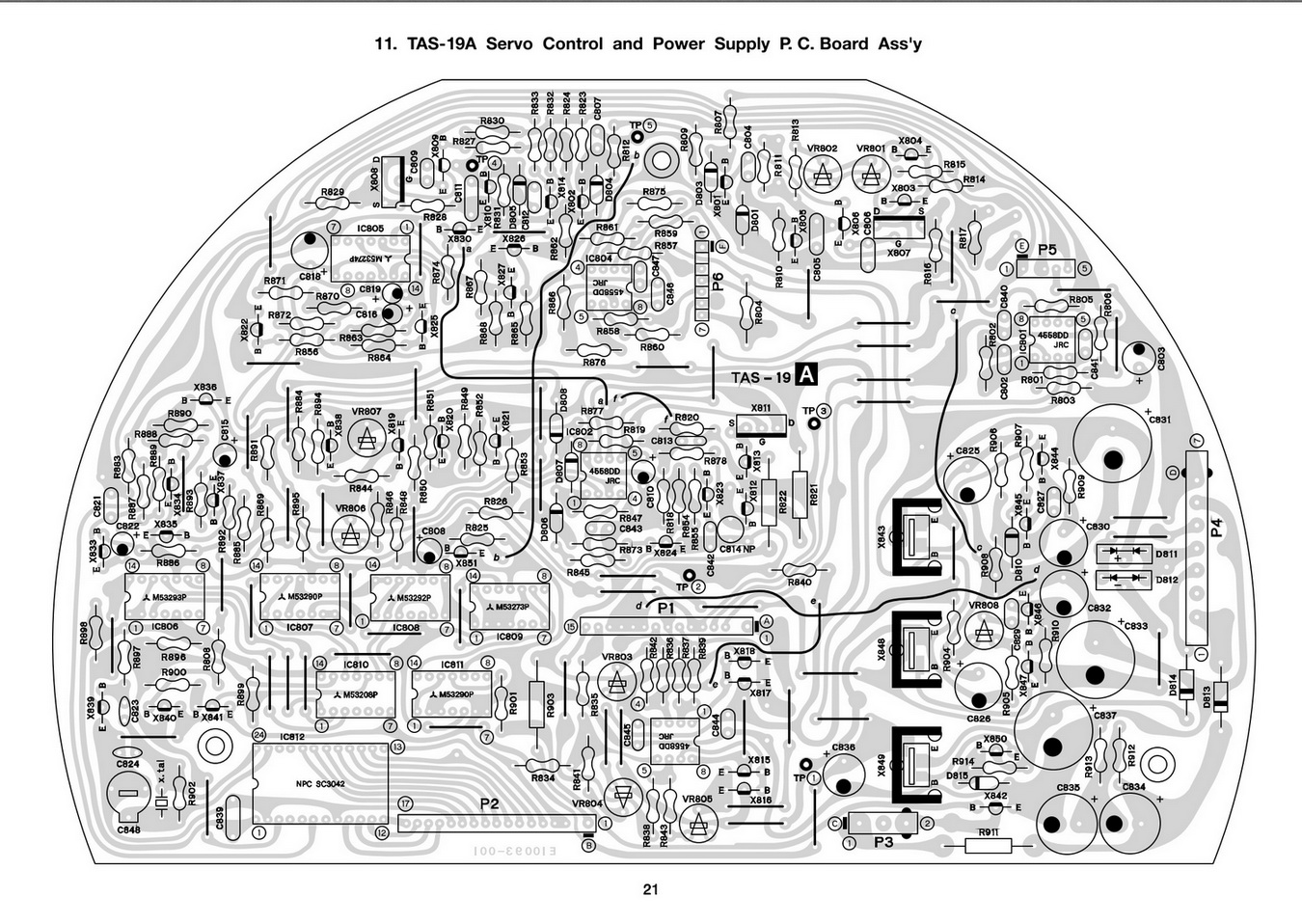

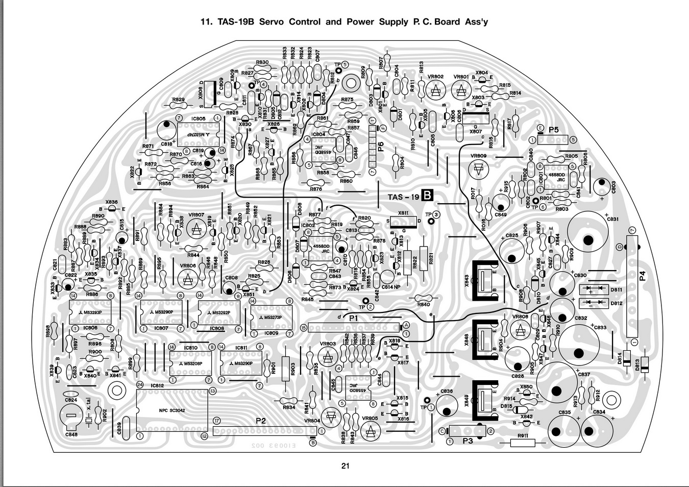

JVC Victor TT-81 Schematic Diagram & P.C.B.
Просьба к админам, переместить сей пост в "шапку" темы, пожалуйста!
Авторство - Владимир Мерзлов (ака vladimirmerzlov)
От автора, цитата:
Схемы и платы в двух вариантах по платам TAS-19A и TAS-19B
Перерисовывал сам со схемы плохого качества, может быть где то есть ошибки, поэтому сообщите мне и я переделаю.
Очень много труда и терпения вложил, поэтому прошу помощи в проверке и замечаниях.
Заранее благодарен!

Прикреплю "демонстрационные" скриншоты с pdf
Victor TT-81 TAS-19B Schematic Diagram.jpg [ 467.46 КБ | Просмотров: 9859 ]
Victor TT-81 TAS-19B PCB.jpg [ 461.07 КБ | Просмотров: 9859 ]
Victor TT-81 TAS-19A Schematic Diagram.jpg [ 488.16 КБ | Просмотров: 9859 ]
Victor TT-81 TAS-19A PCB.jpg [ 460.87 КБ | Просмотров: 9859 ]
