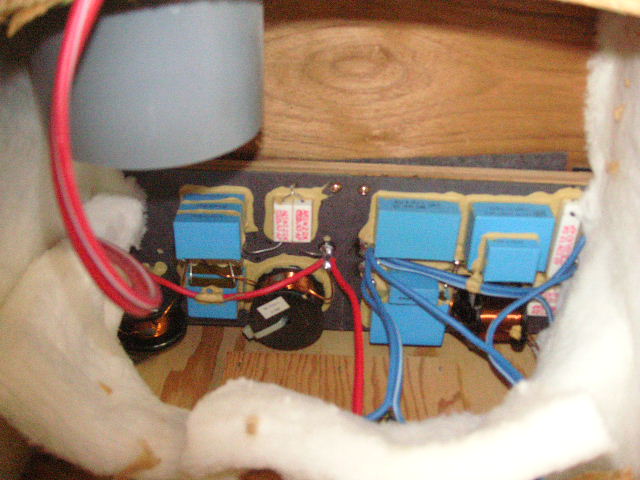

Приветствую земляка. А скажите пожалуйста, нет ли у вас схемы фильтра данной акустики? Нужно помочь товарищу. Акустика эта, а фильтр вообще непонятно откуда. Нужно фильтр восстановить, хотя бы номинально близко к оригиналу.

НЕверные данные. Смотрите тут http://www.thevintageknob.org/sony-SS-A5.html

сомнения у меня большие, что на фото оригинальные фильтры... кондёры - плёнка от рифа или эпкос... достаточно навороченные... на пискле вроде как 4ый порядок... не будет соня так делать... похоже колхоз

Разобрал свои Sony SS-A5S La Voce . Подтверждаю, что в первом сообщении оригинальные фильтры. В моих конденсаторы ERO (внешне как на фото)

Это вам не електролиты, как в деатоннах.
