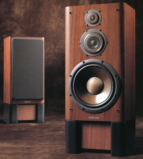

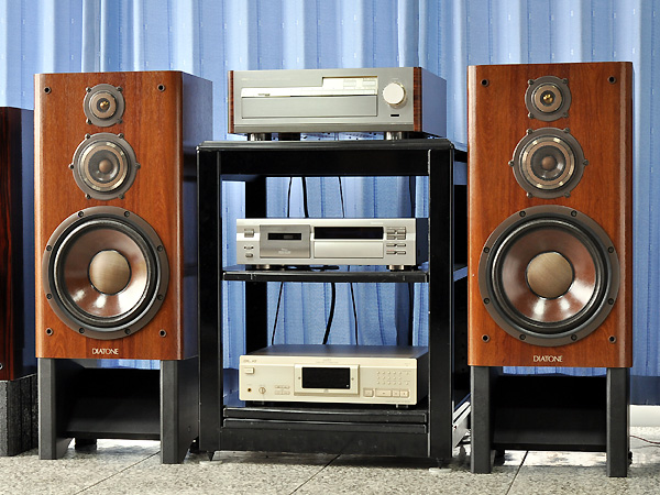

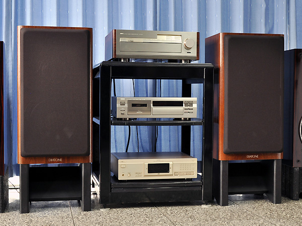

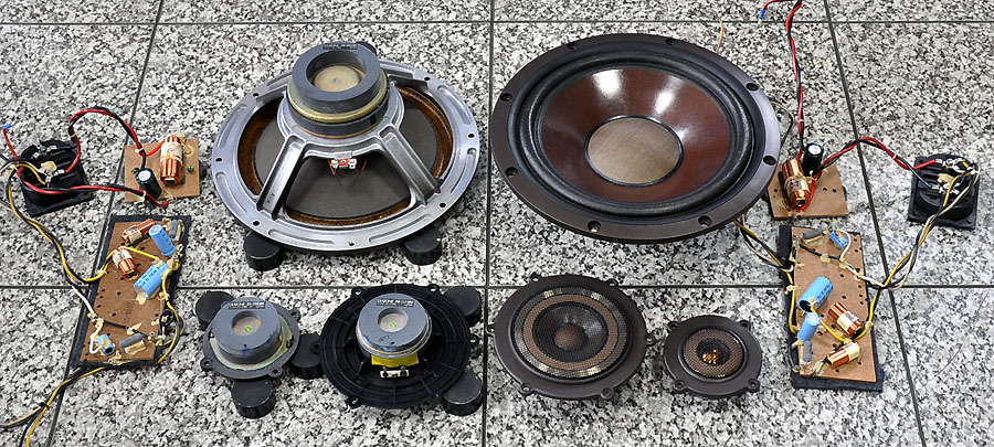

Diatone DS 800Z
3х полосная акустика
НЧ 30 см
СЧ 10 см
ВЧ 2.5 см
Полоса частот 32Hz - 32000Hz
Частота кроссовера 600Hz, 4000Hz
Выходной уровень звукового давления 91dB/W/m
Импеданс 6Ω
Мощность 150W
Размер кабинета 380x695x295mm
Вес 25kg

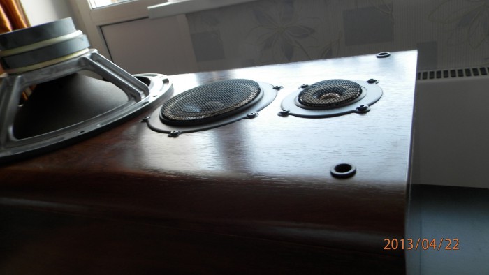

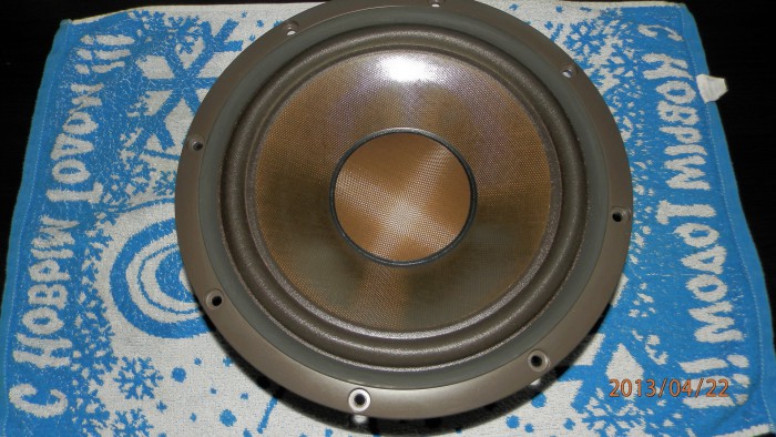

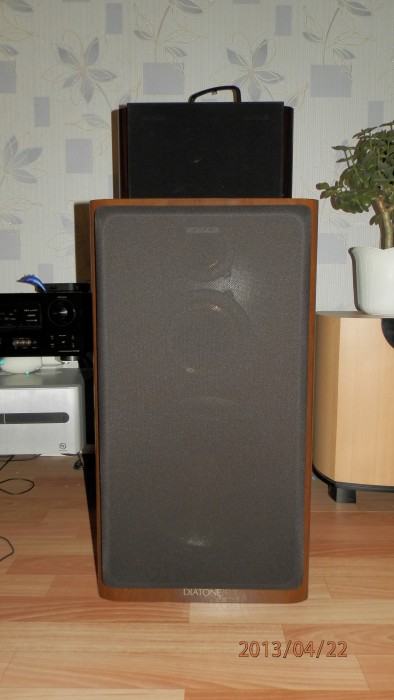

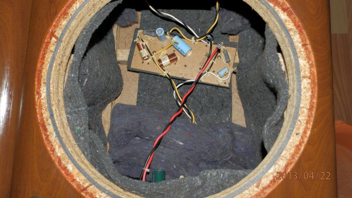

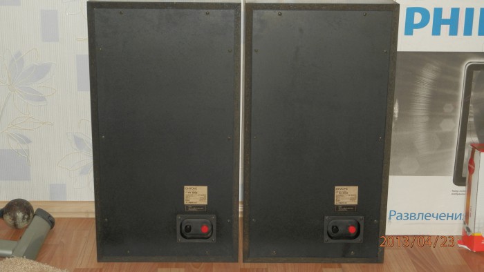

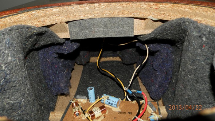

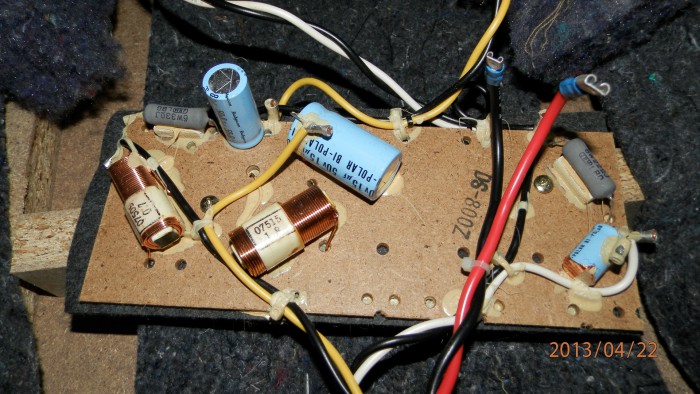

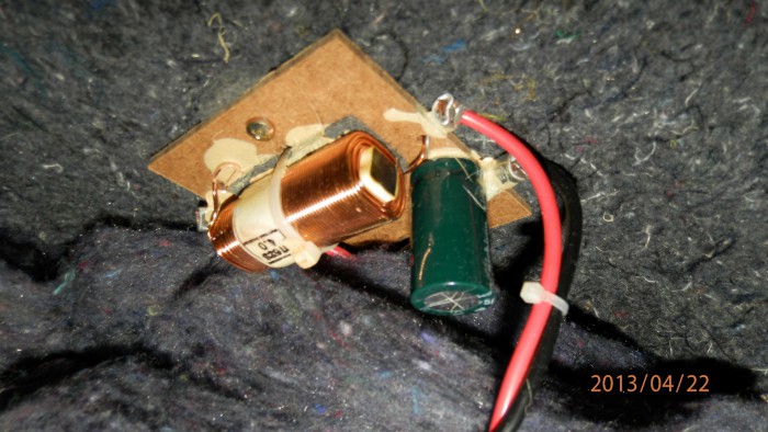

Diatone DS 800Z...

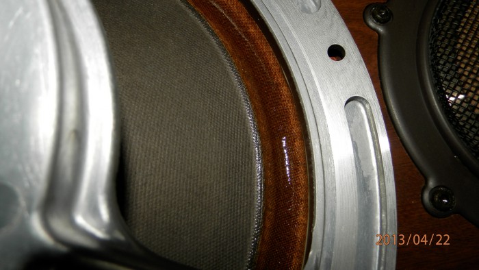

Видео мягкости подвеса.
http://www.youtube.com/watch?v=BJ-vP92r ... e=youtu.be
 Заголовок сообщения: АС Diatone DS 800Z Что у них внутри.
Непрочитанное сообщениеДобавлено: 26 апр 2013, 20:56
Откуда: Обнинск
Сообщений: 429
Его благодарили: 31
Это после смазки ?
Непрочитанное сообщениеДобавлено: 26 апр 2013, 20:59
Возраст: 40
Откуда: Novosibirsk
Сообщений: 672
Его благодарили: 109
mumu200 писал(а):
Это после смазки ?
да.
