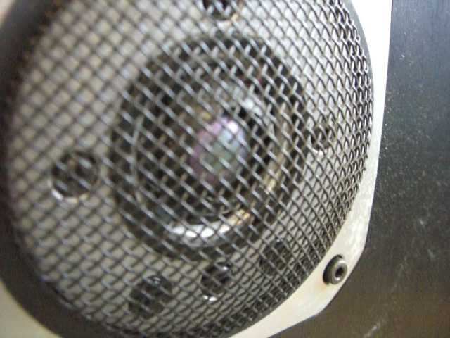

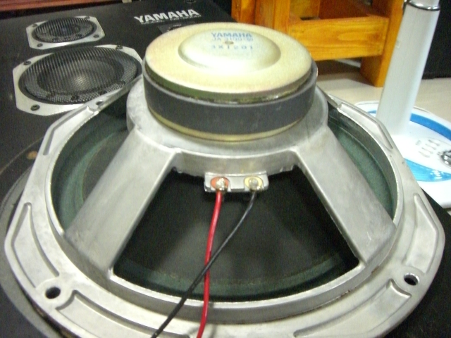

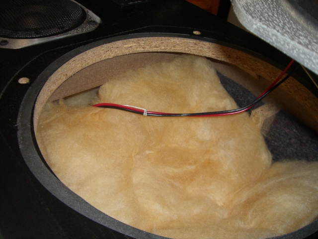

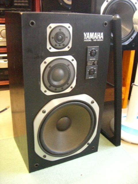

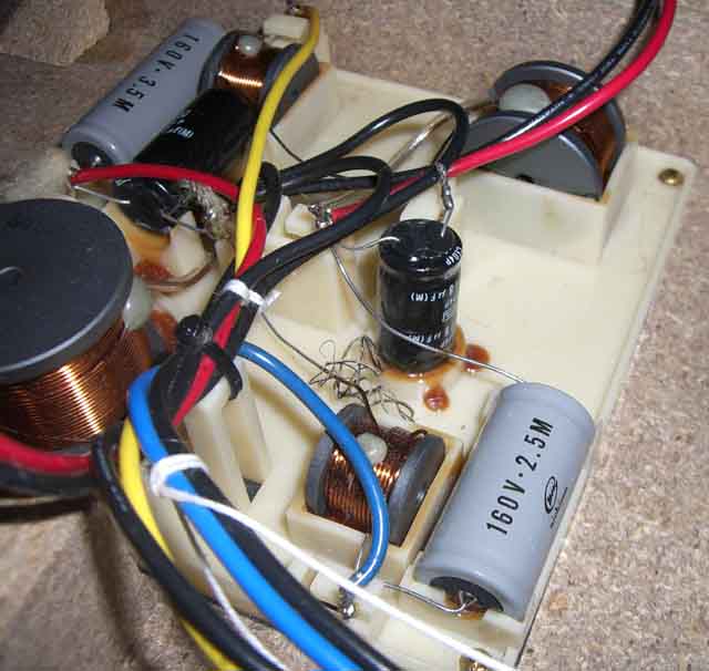

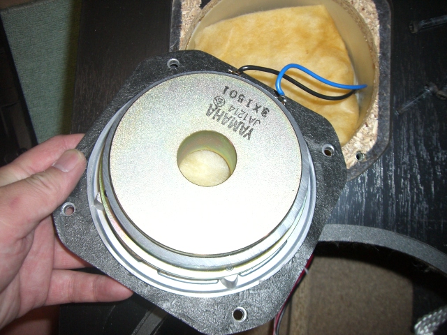

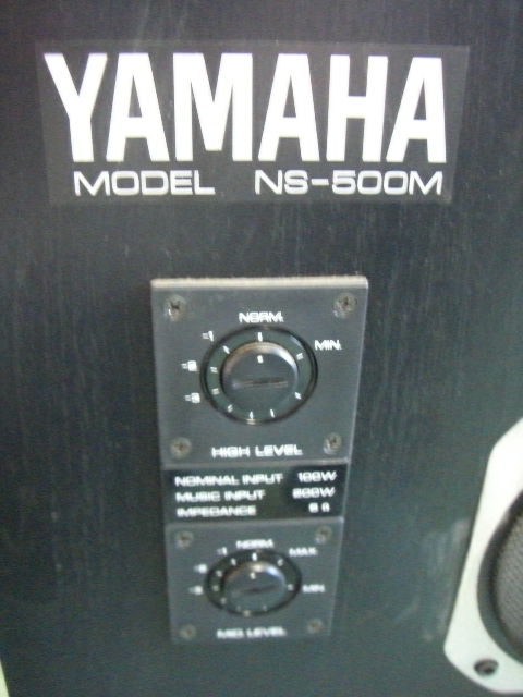

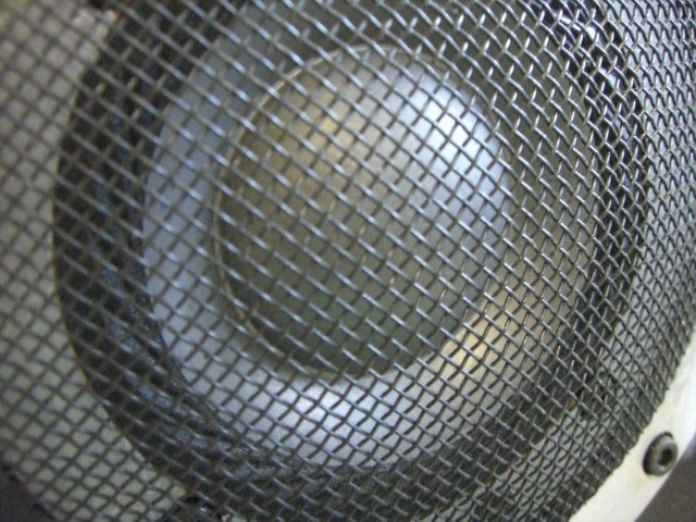

 Заголовок сообщения: АС YAMAHA NS-500M. Что у них внутри.
Непрочитанное сообщениеДобавлено: 17 апр 2013, 05:55
Возраст: 40
Откуда: Novosibirsk
Сообщений: 672
Его благодарили: 109
YAMAHA NS-500M
3х полосная акустика
НЧ 30 см
СЧ 10 см
ВЧ 3 см
Полоса частот 40Hz~20000Hz
Частота кроссовера 700Hz、5000Hz
Выходной уровень звукового давления 91dB/W/m
Импеданс 6Ω
Мощность 200W
Физические размеры 374×678×324.5mm
Вес 23.5kg
CIMG0868.JPG [ 236.61 КБ | Просмотров: 2067 ]
CIMG0862.JPG [ 231.6 КБ | Просмотров: 2067 ]
CIMG0856.JPG [ 56.65 КБ | Просмотров: 2067 ]
CIMG0833.JPG [ 232.05 КБ | Просмотров: 2067 ]
CIMG0826.JPG [ 229.55 КБ | Просмотров: 2067 ]
CIMG0827.JPG [ 237.41 КБ | Просмотров: 2067 ]
CIMG0816.JPG [ 237.3 КБ | Просмотров: 2067 ]
CIMG0815.JPG [ 237.57 КБ | Просмотров: 2067 ]
CIMG0813.JPG [ 230.07 КБ | Просмотров: 2067 ]
CIMG0806.JPG [ 235.52 КБ | Просмотров: 2067 ]
Непрочитанное сообщениеДобавлено: 17 апр 2013, 07:54
Вижу грамотно расположенные фильтры, в отличии от немецких балбесов :lol: :lol: :lol:
